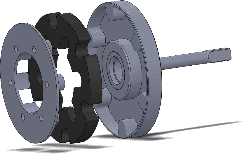

L'amélioration que je considère comme la plus importante concerne l'alternateur.
D'origine, la moto est équipée d'une dynamo en 6 volts. Lorsque j'ai acheté Caroline, c'était un alternateur qui remplaçait cette fameuse dynamo. Le circuit électrique bénéficiait de cet avantage en passant à 12 volts. Seulement, l'entrainement de l'alternateur n'était pas satisfaisant. Il manquait un amortissement pour contrer les cycles de force qui ne sont pas réguliers. Ce n’est pas le cas d’une Dynamo qui est linéaire. Sur les voitures, en règle générale, la courroie procure cet amortissement. Le risque de rupture est tel que certains d'entre-nous équipent d'un voltmètre la moto pour s'assurer du fonctionnement de l'ensemble.
JJ a cherché une solution en tenant compte des contraintes d'espace. C'était pas simple :
Site de JJ modification alternateur (visiter son site, c'est super ce qu'il a mis au point, et bien mieux expliqué que mes propos)
![Restauration de Caroline, ma C6S - Page 5 Flecto10](https://i.servimg.com/u/f91/16/09/72/44/flecto10.gif)
![Restauration de Caroline, ma C6S - Page 5 Se_rot10](https://i.servimg.com/u/f91/16/09/72/44/se_rot10.jpg)
Y a pas à dire, c'est du sérieux.
