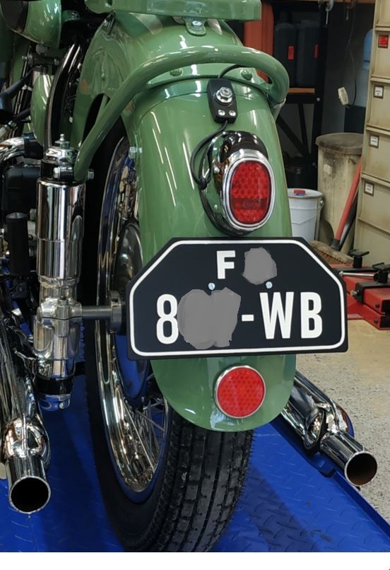

Olympia a écrit:La plaque c'est la même que sur la mienne ! De quelle couleur elle va être la tienne ? Ne me dis pas rose, je ne te croirai pas...
Pas si sûr ! Les plaques biseautées à l'allemande sont courantes et de toutes dimensions. Mais pour qu'elle passe entre le feu et le catadioptre, il faut LA bonne dimension clin
Evidemment, celle reçue était pré-percée, et je vous le donne en mille....pas où il faut... faché  Donc rebouchage, peinture, etc etc...
Plus le filet de contour à faire...
Couverture d'un Das Motorrad de décembre 1951
Restauration Zündapp KS 601 - 1951 - Page 15 Captu271
Un exemplaire original :
Restauration Zündapp KS 601 - 1951 - Page 15 BR2087-5575
Dans le système de 1948 à 1956 il y avait deux lettres dont la première indiquait la zone d'occupation : A=américaine, B=britannique, F=française, S=soviétique.
Après avoir rebouché et repercé les trous, peinture fond blanc pour le filet.
Restauration Zündapp KS 601 - 1951 - Page 15 Captu272
Les caractères sont imprimés sur feuille plastifiée blanche, découpés, puis collés sur la plaque peinte en noir. Pour la peinture noire, j'ai évidemment masquer le contour avec un ruban fin que j'ai enlevé immédiatement après, laissant apparaître le filet blanc. Une fois le tout sec, j'ai recouvert de plusieurs couches de vernis mat.
Restauration Zündapp KS 601 - 1951 - Page 15 Captu273
Pour l'anecdote, si vous avez bien suivi, vous aurez remarqué que le hasard a voulu que le numéro d'immatriculation actuel commence par la lettre F... clin
Zündappmann
Zündappmann

beau travail , comme toujours . petite question , c'est quoi le "placard" rouge sur la plaque d'époque ? un truc officiel ou un vulgaire autocollant qui n'a rien a faire là ?

rémi 83 a écrit:c'est quoi le "placard" rouge sur la plaque d'époque ? un truc officiel ou un vulgaire autocollant qui n'a rien a faire là ?
Non non c'est officiel. La "Zulassungsplakette". En gros c'est un sceau de l'administration qui authentifie la plaque et son numéro. Cela existe toujours d'ailleurs. Quand on achète un véhicule en Allemagne, l'ancien propriétaire doit faire retirer les sceaux à la Zulassungstelle, sorte de préfecture mais que pour les immatriculations.

Pour le WB : wunderbar

patj a écrit:Pour le WB : wunderbar
ou West-Berlin

Wurst Bier plutôt Restauration Zündapp KS 601 - 1951 - Page 15 145644
Tu as eu du bol, on vient de passer à la lettre G !
