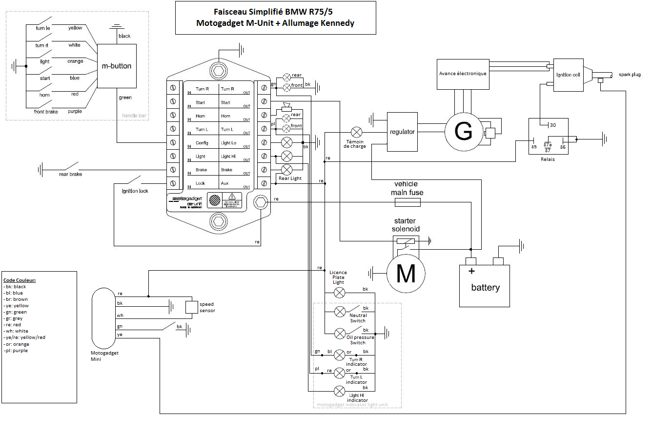

Pour ma part, j'ai acheté et installé un Allumage Kennedy (ici), je suis aussi en full Motogadget. L'installation est plutôt facile (prévoir une après-midi environ), le plus compliqué étant de fabriquer des pates pour positionner et fixer les différents éléments, mais sur une R100, tu devrais avoir assez de place sous le réservoir pour mettre la plupart des éléments sans trop chercher, il faut juste bien planquer le Relai qui a tendance à être sensible aux projections d'eau.
Voici le faisceau maison que j'ai réalisé avec le Motogadget si tu veux te faire une idée, je n'ai plus un seul cable du faisceau d'origine BMW désormais...
Comme pour un Boyer, tu gagnes en souplesse et puissance, et tu n'as plus de problèmes de réglages derrière.
