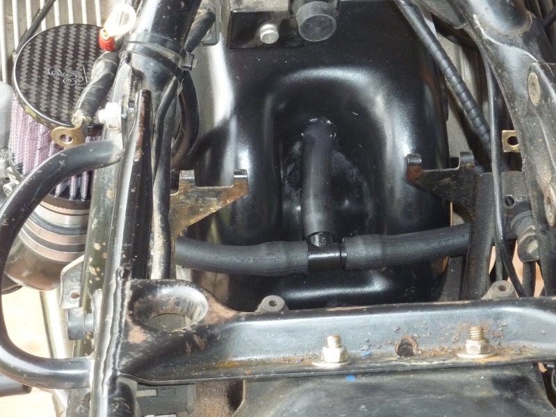

Re: REMPLACEMENT DE LA BOITE A AIR PAR DES CORNETS QUELLES PRECAUTIONS PRENDRE......POUR LES NULS
avant perçage
mise en place pour le reniflard
il manque juste encore les durites, pour raccorder le reniflard d'huile

je trouve ton installation sympa ! l'idée de repiquer ta sortie de reniflard sur les durites via un pti pipion fallait y penser !
comme quoi les ressources des flatistanais sont inépuisables !
mamabm
merci du compliment, j'aime bien ce que personne ne faitmamabm a écrit:je trouve ton installation sympa ! l'idée de repiquer ta sortie de reniflard sur les durites via un pti pipion fallait y penser !
