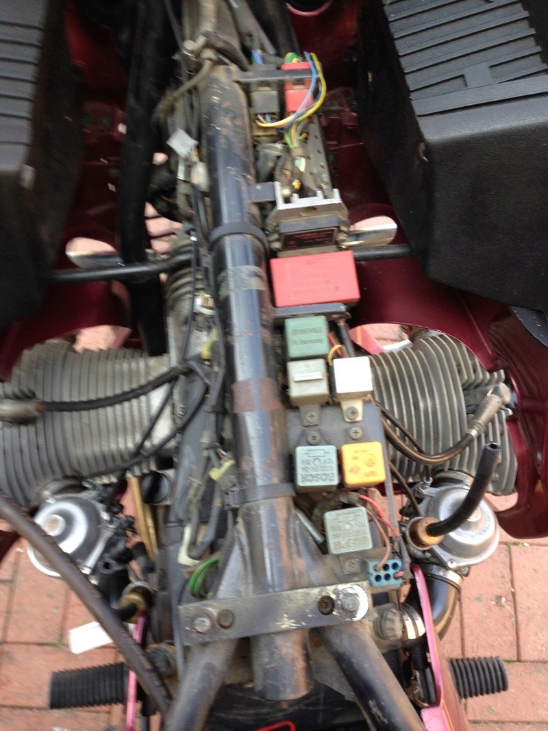

Par contre si je dois racheter des anti parasites, à part l'impédance il y à d'autres critères ?
Tension ...
Température .....
Autre.....

Re: R80RT1 j y vois pas clair
Bon bin pb tjrs en cours, ce matin à 6.30, démarrage impossible .
1degré dehors, 5 dans le garage, ca résiste...
J ai teste le sèche cheveu sous le réservoir mais sans effet ..... j hésite sur l ordre des prochaines opérations...
1 Antiparasites
2 câbles de bougies
3 bobines
4 relais ?
5 ....
6 marteau burin
1 Antiparasites
2 câbles de bougies
3 bobines
4 relais ?
5 ....
6 marteau burin
francis 80
Du plus simple au plus compliqué... Les bougies d'abord .Quand elle ne démarre pas , as tu une bonne étincelle aux bougies? Est ce que ce sont les bonnes? Je ne vois pas les deux antiparasites morts en même temps... Elle démarrerait quand même sur une patte...Donc , la bobine en deux... les fils et les antiparasites après...
Es tu vraiment sûr du fonctionnement de ton starter ??? Quand même , si elle ne démarre que s'il fait chaud...

As-tu étincelle aux bougies?
As-tu un réservoir d'essence propre?
As-tu nettoyé les filtres dans le réservoir?
As-tu des filtres externes (à supprimer)?
As-tu de l'eau dans l'essence?
Quel age as ta canette?
Essaye de mettre avec une seringue de l'essence par le trou de bougie.
Equivalent d'une petite cuillère.
Si cela démarre, c'est que ton essence arrive mal. (Réservoir sale, filtre bouchés, pointeau collé, cuve mal réglée.
Ta bobine n'est pas jolie (ex gendarmerie). Voir si tu peux retirer les fils qui ne servent à rien genre antiparasitage radio.
Elle est peut-être fissurée derrière le blindage en métal?
Vérifier que les connexions sont propres.
