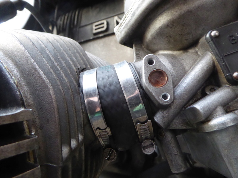

Bon c'est en tatonnant qu'on devient... tatonneur...
Bravofox,
tes recommendations, j'avais commencé et puis je n'osais pas démonter le tout... et puis juste avant le coucher du soleil j'ai quand meme jeté un oeil plus assidu... et voilà ca que j'ai trouvé :
Heu alors grosse très grosse honte !! maintenant je ne pensais pas que sortant de révision où tout avait été démonté par des pros...
et puis c'était dessous... là !!! mais bon... si ce n'est pas ca, en tout cas, ca, c'est un problème qu'il faut résoudre avant de continuer ! (le dessous est completement replié, ouvert sur la culasse...)
Alors question subsidiare : ou trouver ce bout de tuyau en caoutchouc (parce que vu comment ca a été découpé, c'est un morceau de tuyau !!! BMW j'imagine ?? Ils vont avoir ca dans un garage be BMW modernes ???
Bravofox,

Re: R100 qui petouille (avec Vidéo)
Hé bien, chapeau la révision effectuée par un pro !
Tant que tu y es, vérifie également l'état des autres manchons en caoutchouc, de l'autre coté des carburateurs, vers le boitier de filtre à air.
Découpées dans un bout de durit de radiateur de bagnole.
Étonnant que ce pro n'ait pas mis de la piece bmw.
Espérons que ces manchons n'ont pas été facturés au prix des pieces bmw.
nortonton a écrit:Découpées dans un bout de durit de radiateur de bagnole.
Apparemment les joints ont les appelations BMW controlées dessus, et la bonne référence de pièce... mais bon, apparamment il a quand meme été taillé à la serpette
Bon ben y'a plus qu'à chercher la pièce (+ une en rab au cas ou, plus 2 colliers au cas ou...)
Merci a tous pour votre aide... je cloturerai le post dès que j'aurais changé ca. Au moins, j'espère que la vidéo servira à d'autres dans les recherches de pannes
