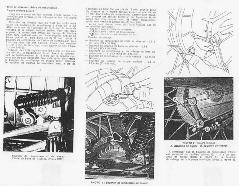

Le niveau d'huile concerné est le niveau d'huile de couple conique.
Doit se situer au ras du filetage du bouchon de remplissage,(à coté de l'axe de biellette de frein) à démonter avec une clé allen de 8

Bon,de mémoire pour moi c'est (corrigez moi si je me trompe !) - BOITE tous les 8000Km 0,8 L 800ml.Pont 1 verre Motul gearbox 80-90 minérale.Synthétique déconseillée dévisser remplissage avant vidange. - MOTEUR tous les 7000Km MOTUL 20W-40 / 20W-50 .1.5L sans filtre,1.8L avec filtre toutes les 2 vidanges. - FOURCHE 10W MOTUL c'est mon choix MOTUL. Joints neufs,contrôle par orifice bien huilé : 2mm a vérifier avec clé haleine ( de coyote).
coyote
Re: Fuite d'huile pont arrière
Extrait du Manuel Utilisateur des /6
