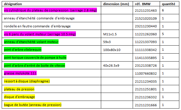

Mais comme j'en suis là, on ne va pas se
priver de changer préventivement le joint spi de vilebrequin, le joint
de pompe à huile, et le spi d'entrée de boîte. Si un de ces joints se
met à fuir, il risque de déverser de l'huile sur l'embrayage, obligeant
à un remplacement de l'ensemble... facture salée à la clé (pièces
origine, 500€ sans la main d'oeuvre).

jackerda a écrit:Petite mise en garde a faire qui évitera la catastrophe aux possesseur de serie 5:
Il s'agit du couple de serrage du volant moteur,il est bien de 10.5 kg sur
les série 7,parcontre il est de 6.1 kg sur les série 5 car les vis sont
vraiment différentes , et les serrer 10.5kg risque d'entrainer la casse
de ces vis.

Après
inspection de toutes les pièces, aucune ne paraît être dans un état
catastrophique. Le disque mesure un peu plus de 5mm d'épaisseur, loin
des 4,5mm de la cote d'alerte, les portées de l'anneau et du plateau ne
sont pas creusées. Le seul truc qu'on ne peut pas contrôler, c'est le
diaphragme. Après avoir emmené l'embrayage chez BM à Angers, le chef
d'atelier me conseille de ne changer que ce dernier, le reste étant
tout à fait bon pour le service. Ca tombe bien, c'est la pièce la moins
chère des quatre (45€).

Remplacer le joint torique du volant moteur
Y
a plus qu' à remonter le volant moteur (attention à remettre le repère
OT au niveau de la lucarne !) avec des vis neuves (pas obligatoire mais
conseillé, ce que j'ai fait), et un poil de frein filet. Serrer
progressivement jusqu'à 10,5mkg.

visse les vis neuves à 2,8mkg.

selle et le réservoir. Evidemment, ne pas oublier de mettre 80cl
d'huile 80W90 dans la boîte, 15cl dans le pont, et 25cl dans le couple
conique, sinon, ça risque de ne pas fonctionner longtemps !

benprod
Re: Changer embrayage séries 5/6/7(avant 09/80) par Pockaman
d'où la petite liste de course (!) suivante chez BM pour un r100s de 1980 :
benprod

Merci d'avance.
Pour le premier point, pour changer le joint spi arrière de vilebrequin, tu vas devoir retirer le volant moteur pour y accéder.
Or le volant moteur, lorsqu'il est en place, maintient le vilebrequin vers l'arrière, et l'empêche d'avancer.
Une fois le volant moteur retiré, le vilebrequin est libre d'avancer, même un peu.
Et lorsqu'il avance, il libère une rondelle, qui était maintenue en place jusque là.
Si j'ai bien compris, il y a un trou dans cette rondelle (en plus de celui du milieu ).
Ce trou servirait à la maintenir sur un pion.
La rondelle libérée, le trou sort du pion. Si la rondelle tourne, au remontage, le pion viendrait buter sur la rondelle, hors du trou. Le vilebrequin ne pourrait donc plus reprendre sa place.
Il faut alors démonter une borne partie du moteur pour réparer.
(Cette partie sous réserve de ma bonne compréhension, les experts me corrigeront.)
C'est pourquoi on met la sangle à l'avant : elle bloque le vilebrequin et l'empêche d'avancer.
Cette sangle s'appuie au bout du vilebrequin, sur la vis qui maintient le rotor de l'alternateur.
On peut aussi mettre une cale en bois devant cette vis, et revisser le carter.
Ce dernier appuie sur la cale, qui appuie sur le vilebrequin.
J'ai bon, ou bien tout faux ?
C'est pas idiot non plus de remplacer le capteur de point mort tant que la boite est démontée .
Le mien est devenue capricieux alors que j'ai refait l'embrayage au printemps ,et quand j 'ai vue le prix de la pièce j 'ai eu un gros regret
JM59
Pas besoin pour une >81Greggy McFire a écrit:Yes je vais commander une pochette de joint complète, du coup tant qu'à être là, autant changer de spy derrière.
Bon je serai vigilant alors !!
Par contre encore une question, il semblerait que ma R65 monolever étant de 86,
je n'ai pas besoin des vis de compression/décompression pour démonter/remonter l'embrayage,
car le système serait différent (vu dans une vidéo de BoxerValve) mais je n'en suis pas certain, et il n'est pas expliqué ce dont j'ai besoin.
Avez-vous des retours sur ce point ?
Merci d'avance.
