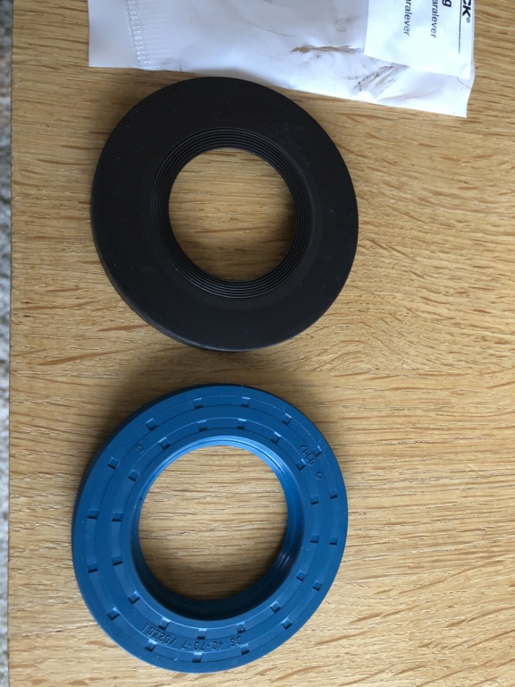

Je viens de remonter et caler dans le détails ma boîte de vitesse pour ma 100 GS Paris Dakar
Comme il me restait des joints dans la boîte j’ai bien vu que celui que je remplaçais n’avait pas tout à fait la même forme mais bien les bonnes dimensions intérieures extérieur épaisseur
Bref je remonte le tout passe une commande  pour remplacer et en avoir un d’avance, commande reçue aujourd’hui et je constate que celui reçu n’est pas tout à fait le même que celui monte sur ma machine
Le vert correspond à ceux que je monte habituellement sur les series 6 mais ça me paraît identique ? Qu’en pensez vous ?
Même s’il ne fait pas beau j’ai pas spécialement envie de ré démonter cette noix d’accouplement serrée à 22
Merci
Bon we
Jeu des différences .....

Le vert correspond au montage pour tous les modèles à boîte 5 vitesses non Paralever, montage ressort vers l'extérieur, et le noir sans ressort correspond aux boîtes 5 avec Paralever, c'est-à-dire avec cardan qui travaille à sec. Pour ce dernier, le monter avec la lèvre côté intérieur boîte, et surtout ne pas huiler ni graisser la portée sur le croisillon. Ne pas oublier de boucher l'évent au dessus du joint avant de reposer la boîte. Il y a plusieurs sujets qui en parlent sur le forum...

Si tu montes le joint vert sur ta boîte de GS, tu auras de l'huile dans le bras oscillant. Ce n'est pas fait pour, le sens du joint n'est pas le même, et tu n'as pas bouché l'évent. (la petite fente en forme de V au-dessus du joint, elle sert à mettre le bras oscillant à pression ambiante sur les montages 5/6/7, inutile sur les modèles Paralever car la mise à l'air du bras se fait par le roulement du pivot de bras) clin

Message  collectime Sam 15 Fév 2020 - 18:08
Bon ...... merci help
Au moins cette erreur sans le savoir va me permettre de tout remettre dans l’ordre
Effectivement j’ai bien vu cette fente avec du silicone que j’avais pris le soin de bien nettoyer ...
Dernière question avec quoi boucher cette petite fente
Merci Pocka
Je vais tenter de récupérer le vert sans l’abîmer une autre paire de manche .’....
Merci encore pour ces conseils avisés et professionnels
collectime
collectime
Joint Sortie boîte deux modèles ? Empty Re: Joint Sortie boîte deux modèles ?
Message  collectime Sam 15 Fév 2020 - 18:54
Bon grâce aux conseils et remarque je viens de récupérer le joint vert sans l’avoir abîmé ou déformé c’est déjà une bonne chose
Reste à boucher cet évent
Je vais regarder sur les post merci ce petit détail m’aurait valu pas mal d’emmerdes je pense

Message  pockaman Sam 15 Fév 2020 - 19:23
Une petite bousée de pâte à joint, en général ça le fait très bien. clin

Message  collectime Sam 15 Fév 2020 - 23:09
Ok c’est bien noté merci
J’ai de la pâte rouge ou de la Dreibond ça devrait le faire
Bon we
Sympa les conseils pour ce détail qui n’en aurait pas été un pour mon voyage du Printemps avec une boîte qui aurait été fuyarde

Message  collectime Dim 16 Fév 2020 - 10:08
Bonjour
Voici la fin de montage et cette fois ci devrait être la bonne
J’ai bien relu le post de Pocka à ce sujet avec en plus les conseils ci dessus
J’ai été un peu généreux sur la loctite rouge mais cela ne pose pas de problème
Je vais la laisser sécher pour remonter le croisillon
Merci pour les conseils
