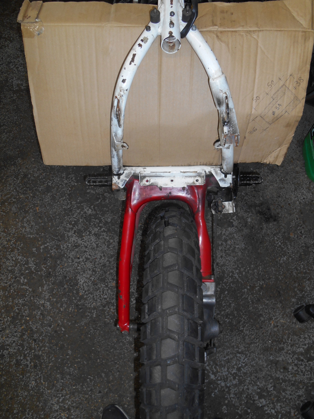

Aller c'est les congés et il fait 15° dans mon gourbi alors en avant, je repasse le cadre en amorto duo et au vues des constatations une fois la peinture enlevé ce cadre a été transformé en mono lever car je retrouve les traces des pattes de fixations de l'ancien système de suspates ! Par contre une fois tous remis en place la selle est trés loin du bidon et c'est moche... je vais surement reculer le bidon ce sera le plus simple.
